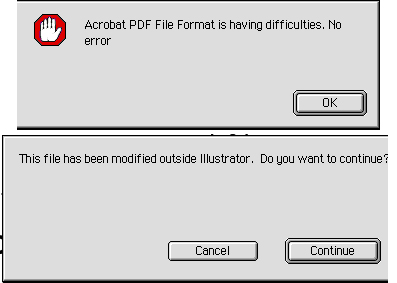

맥 OS9 에서 일러스트 9로 작업할때
저장을 누를때마다 이런 메시지가 계속 뜹니다.
닫았다가 다시 열었을때 이상한점은 모르겠으나 계속해서 작업했을때
작업물을 쓸수 있을런지여..^^

emoticon_096 일러스트를 실행후..커맨드+k를 눌러서..Preferences대화상자가 나오면..저장시 옵션에...PDF 파일 옵션이 있습니다.
이것을 끄고 사용을 하시면 됩니다.
(가끔 이것때문에 나중에 파일이 잘 안열리는현상도 생기거든요)
