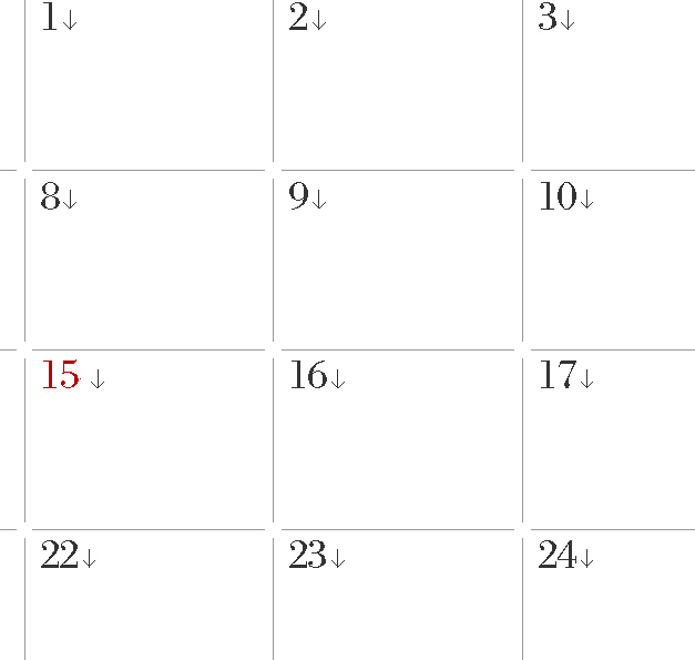

달력같은거 만들때. 월별로 전체 숫자 나오는 부분.. 텍스트박스자체가 그룹?되어서
한꺼번에 적용이 되게 만든 샘플을 받았는데요.
첨부한 그림처럼.. 커멘트 i 를 눌러서 보면 아래로 화살표가 있는데 그건 뭐가 적용됐다는 건가요?
그냥 아래로 이동. 이란 소린가요?
그런 텍스트박스 그룹을 만들려면 어떻게 해야 하는건가요?
답변 부탁드려요.

달력작업할때는 저렇게 하는 방법도 있겠지만 텍스트 박스 하나에 탭으로 앉히는 경우도 있구요..어 방법이야 여러가지지만 자기 손에 편한걸로 하는게 낫겠죠 ^^
Ezzys
음 그룹이란게 어떤걸 말씀하시는지 잘모르겠네요.
혹시 저기 링크된거 아닌가요? 텍스트 박스 클릭해보면 회색화살표로 연결되지 않았나요? 저 아래 화살표부호는 키패드에 있는 엔터를 쳤을때 나타나는데요. 저 엔터는 적용됐을때 아래공간의 남은여백에 상관없이 링크된 다음 텍스트박스로 바로 가서 시작하게 됩니다.
음 예를들면 다음 택스트 박스로 넘어가야되는데 아래에 빈칸이 남았을때 그냥 엔터로 치거나 스페이스로 늘리면 나중에 다시 편집할때 내용이 삭제되거나 추가 됬을때 이부분이 밀리거나 당겨지는데 그럼 뒤부분에 나머지 택스트가 다밀리거나 줄어듭니다.
이걸방지하기위해서 키패드에 엔터로 다음텍스트 박스로 밀면 내용이 추가되거나 삭제되도 뒷부부분 택스트박스가 밀리거나 당겨지지 않습니다
